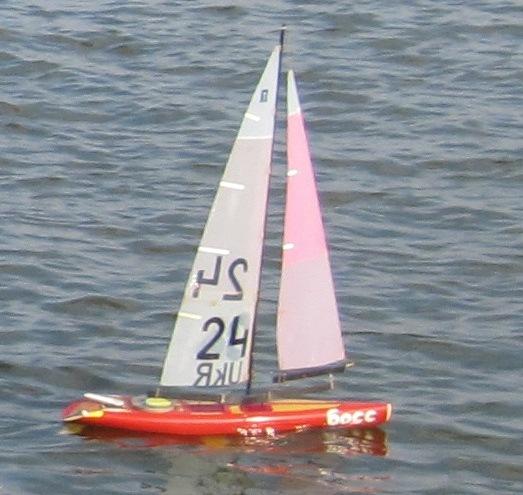

    Сдам в аренду для участия в Чемпионате Украины радио-яхты "Гатау и "Босс". Укомплектованы лебедкой и рулевой серво. Остальная комплектация арендатором.
ID:	2344   Нажмите на изображение для увеличения.
ID:	65266   Нажмите на изображение для увеличения.
